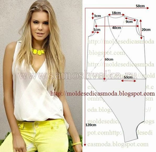

Вот такие блузы на лето можно сшить:
Прикрепления: 2229311.jpg (64.9 Kb) · 7465594.jpg (49.8 Kb)

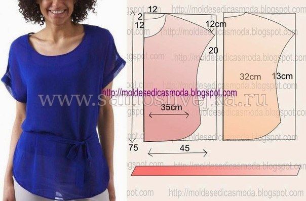

Вот еще несколько идей пошива летних блуз и топиков:
Прикрепления: 2042325.jpg (56.6 Kb) · 8478866.jpg (85.4 Kb) · 1574841.jpg (49.0 Kb)

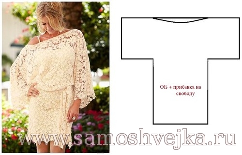

Добавлю еще несколько идей по шитью блуз своими руками.
Интересная туника. которую легко кроить и шить своими руками:
Прикрепления: 5446763.jpg (45.1 Kb)

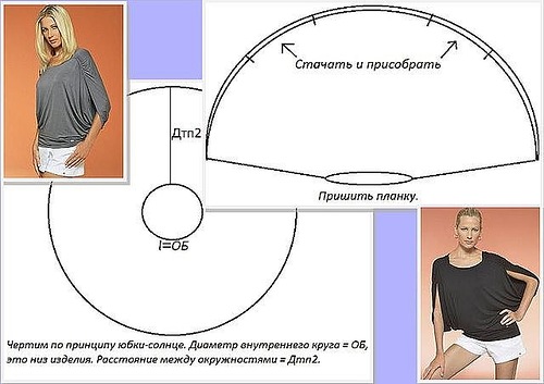

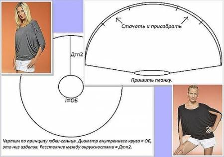

А как вам блуза, выкроенная таким образом - из круга?
Прикрепления: 8077006.jpg (47.0 Kb)

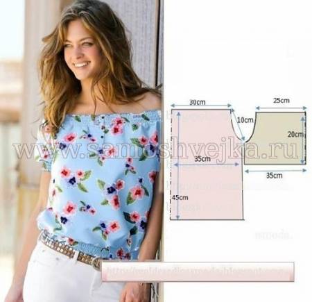

Люблю выкройки простых, но стильных и красивых блуз. Как вам вот эта блузка? Смотрите, как легко строить выкройку и кроить!
Прикрепления: 0203584.jpg (39.9 Kb)
MilochkaДата: Среда, 2016-04-27, 17:46 | Сообщение # 37
Блузка просто супер - выкройка проще не бывает, а при этом, если правильно подобрать материал, смотреться в готовом виде такая вещь будет просто шикарно.

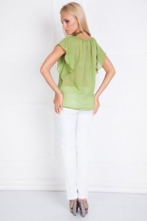

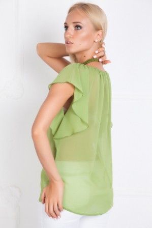

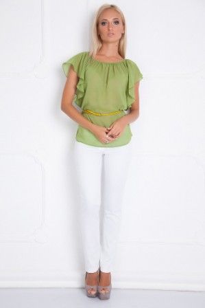

Швы там есть - я нашла картинки с интернет-магазина.
Я думаю, что она несложная.
Нечто похожее можно найти в журнале Бурда №7, 2017, модель 119.
Прикрепления: 3489016.jpg (10.2 Kb) · 9570481.jpg (10.0 Kb) · 4936848.jpg (11.9 Kb)

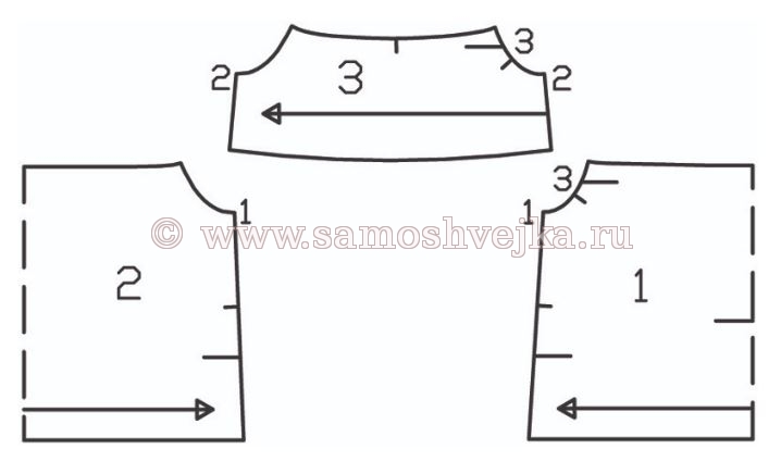

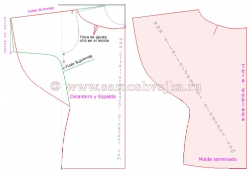

britnaivДата: Среда, 2018-06-20, 23:28 | Сообщение # 45
Красивая блуза! Если бы еще знать, как ее раскроить) Я так поняла, боковых швов нет?

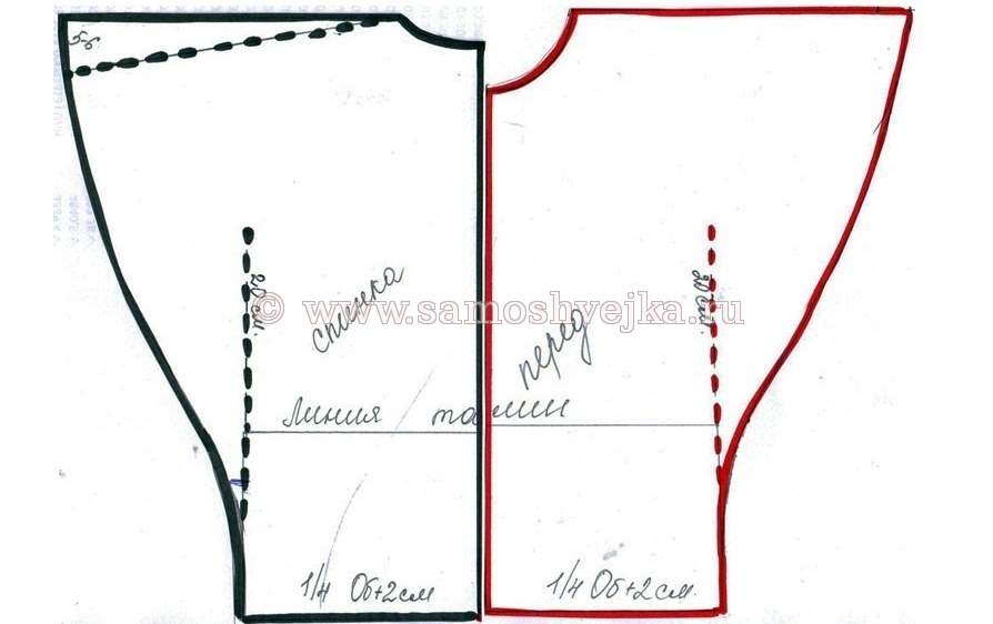

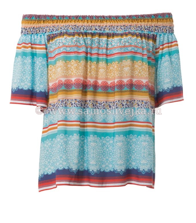

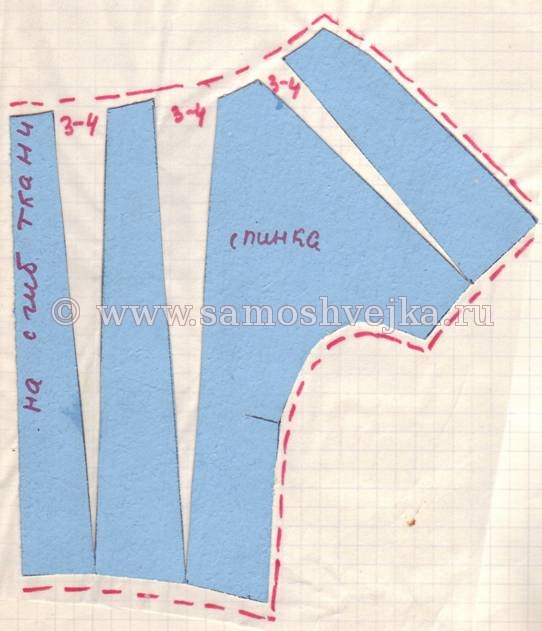

Я так поняла, что боковые швы есть. Кроится эта блузка на основе цельнокроеного рукава по типу кимоно, или " летучая мышь". По горловине делаем прибавку на сборку, как в выкройке простой "крестьянской" блузы. Вот всё ищу такую выкройку, но пока без особого успеха. В июльском номере за 2017 год смотрела, но там модель лишь отдалённо напоминает выбранную. Решила сама сделать выкройку. Для этого сняла 4 мерки: обхват груди, длину рукава, длину переда до талии, длину блузы. Построила простую выкройку-основу, затем раздвинула горловину на 15 см, сделав надрезы в выкройке, примерно на глубину 6 см в трёх местах - по центру и справа и слева от центра.  На свободное облегание по низу и талии прибавила 5 см. От талии к плечевому шву рукава нарисовала полукруг - это и будет рукав-крыло. Боковые швы до талии стачиваются по изнанке блузы, а выше талии по лицевой стороне до проймы. Крылышки обработаю мелкой зигзагообразной строчкой, горловину  хочу обработать руликом, хотя можно притачать кулиску и вдеть резинку или шнурок. К сожалению фото выложить не могу, но есть чертеж, который брала за основу.
Прикрепления: 5040912.jpg (130.8 Kb) · 6650317.jpg (137.6 Kb) · 1823831.jpg (98.7 Kb)
