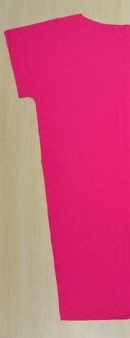

|    А вот нашла фотографии и выкройку еще одного платья-трансформ, такое я шила будучи школьницей сама, честно! И тогда даже не знала про это модное название, платье и платье, удобное тем, что его можно было по-разному «оформить» на фигуре:) Строим сначала самую банальную выкройку на верх тела с прибавкой в груди см так 20. Потом дорисовываем пространство на рукава, сколько - по желанию. На данной выкройке они получаются небольшие, на моем платье были 2/3 и сильно сужены книзу. Главная хитрость платья - сужение к подолу. Я сначала вырезала прямое платье, потом подогнала сужение по фигуре, постепенно наметывая и меряя. То есть делаем его настолько узким, насколько удобно в нем будет ходить после пошива. Как видите, способов ношения три: свободное, с поясом и со складкой на поясе или бедрах. В мое платье я вставила по бедрам резинку, носила его двумя способами: поднимала резинку на талию и формировала припуск, или оставляла резинку на бедрах - тоже было симпатично. Мое платье было - из черного сатина в мелкий цветочек. Тогда плотный пластичный трикотаж было не достать.
