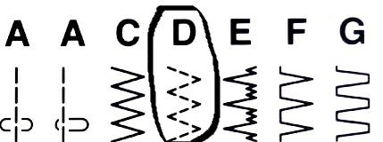

У меня обычная машинка. Там есть шов, с помощью которогоможно обработать край.
Для обметывания я бы использовала строчку - прерывистый зигзаг
Когда у меня не было оверлока я ее использовала для обметывания трикотажа, думаю, что для велюра тоже подойдет (строчка под буквой D).
