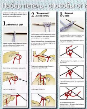

Очень полезная тема - как набирать петли на спицах. Вот нашла очень полезную заметку, будет полезна особенно для начинающих вязальщиц.
Разные способы набора петель на спицы - от простого к сложному:
Прикрепления: 7370054.jpg (98.3 Kb) · 8111741.jpg (116.7 Kb) · 4108748.jpg (110.2 Kb) · 7449825.jpg (116.0 Kb)

Спасибо, Светик, очень полезная информация. smile

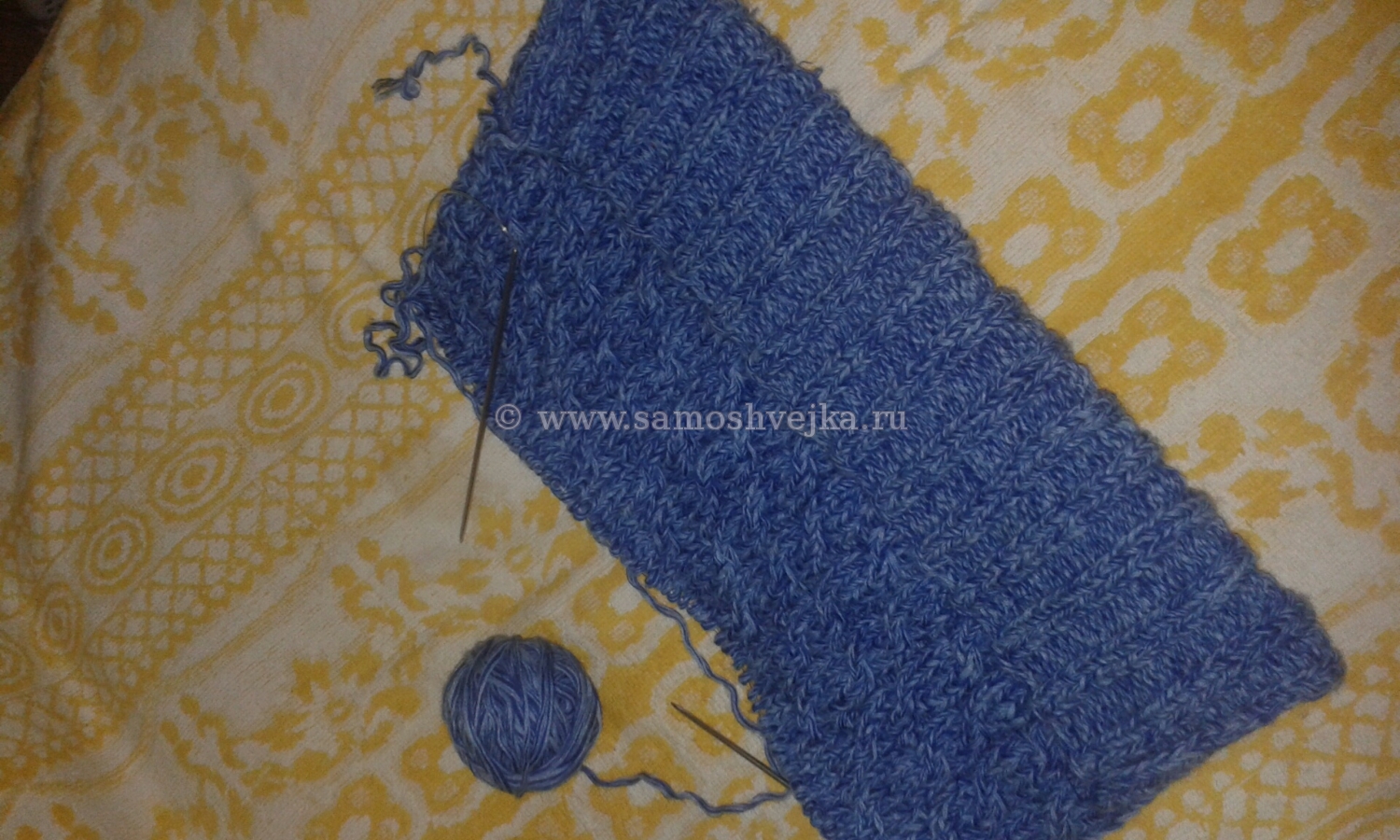

Привет профессионалам вязания! Узоры для меня не проблема, а вот сшивать край - мука, получается некрасиво! Сейчас вяжу шапку соседке, кто подскажет, как лучше сшить край с таким вот узором?
Прикрепления: 5952751.jpg (945.3 Kb)

simira, может такой шов подойдет?
Прикрепления: 4436884.jpg (75.7 Kb)

Спасибо, очень понятно написано:) Вот, закончила шапочку, сшивала теми же нитками. Кому-то покажется странным, что летом вязала зимнюю вещь, но у меня такая странная привычка - летом вязать шапки/носки/шарфы:)
Прикрепления: 4112529.png (539.9 Kb)
