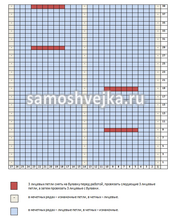

| Да уж, давненько не заглядывала в тему! А меж тем связала уже перед женского свитера и начала вязать рукава. Но обо всем по порядку. Как связать перед женского свитера Набрала 92 петли (перед немного будет шире чем спинка), связала резинкой 16 рядов спицами № 3,5, затем перешла на спицы № 4. Вяжем как и спинку: Провязала 10 рядов лицевой гладью, а затем для оката бедер в 11, 13 рядах убавила по одной петле по бокам, а затем в 17 ряду. Далее провязала без изменений и в 23 ряду сделала по одной прибавке с боков. Только лицевую гладь спинки меняем на вот такой узор (специально рисовала в верде, а затем делала картинку ): А вот и узор в натуральном виде:
Решила такой узор пустить не на рукава, а на перед свитера. Чуть поменяла схему вязания.
| Artsalana | Дата: Среда, 2013-04-10, 12:50 | Сообщение # 8 |
| Схема вроде понятная даже для новичков. Итак, после того, как были сделаны так называемые "талиевые вытачки", от резинки!!! (а не от вытачек) я провязала в общей сложности 96 рядов выше размещенным рисунком. Примеряла. Хочу короткий свитерок. Перехожу к убавлению по проймам. Для этого в рядах сделала убавки: 97 ряд (от резинки): - 5 с одной стороны 98 ряд: - 5 с другой стороны свитера 99 ряд: - 2 с одной проймы 100 ряд: - 2 с другой 101 ряд: - 1 с одной проймы 102 ряд: - 1 с другой 103 ряд: - 1 с одной проймы 104 ряд: - 1 с другой 105 ряд: - 1 с одной проймы 106 ряд: - 1 с другой (72 петли) Вяжем еще примерно 36 рядов и затем в лицевом ряду вяжем 30 петель, 12 закрываем для горловины переда и каждое "плечо" вяжем отдельно. По горловине с двух сторон делаем убавки: - в лицевом: 3 петли; изн. ряд без изменений;

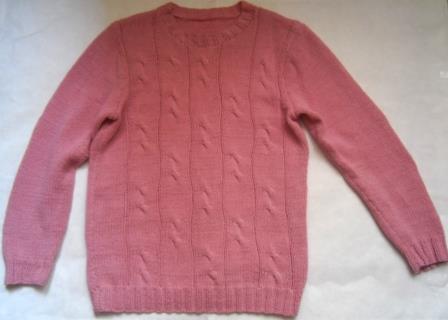

| Вот мое вымученное изделие, мой вязаный свитер, который связала давно, а фото только сейчас решила разместить Как вязать рукава - было напечатано давно, но не опубликовано. А сегодня поискала-поискала, не нашла, видимо при чистке компьютера удалила. Но если кому-то нужно, могу рассказать. Свитер то остался

| Artsalana, Ну что можно сказать...отличный свитер

| Artsalana, интересный опыт! Свитерок-то носится? Повторить нет желания? Способствовала ли тема продвижению вязания? Вот сколько вопросов сразу
| Artsalana | Дата: Суббота, 2013-11-09, 17:59 | Сообщение # 13 |
| Цитата Gaume (  ) Artsalana, интересный опыт! Свитерок-то носится? Повторить нет желания? Способствовала ли тема продвижению вязания? Вот сколько вопросов сразу Да, носится. Очень приятный к телу. Повторить... м-м-м, да в принципе, может и есть желание, только уже не такой. А вот способствовала ли тема... Сначала да, а потом закрутилась... некогда было ни вязать особо, ни печатать на форуме.
