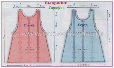

Вы правы легкий домашний сарафанчик на лето это просто замечательная идея. И шить его легко. Вот две выкройки, просто подставляете свои размеры и шьете.
