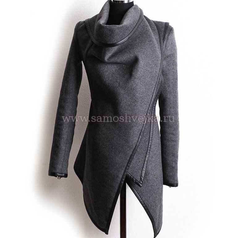

| Уважаемые Профи! Помогите с выкройкой этого изделия С уважением Марина ![](/_fr/3/s6189579.jpg) ![](/_fr/3/s8741645.jpg)

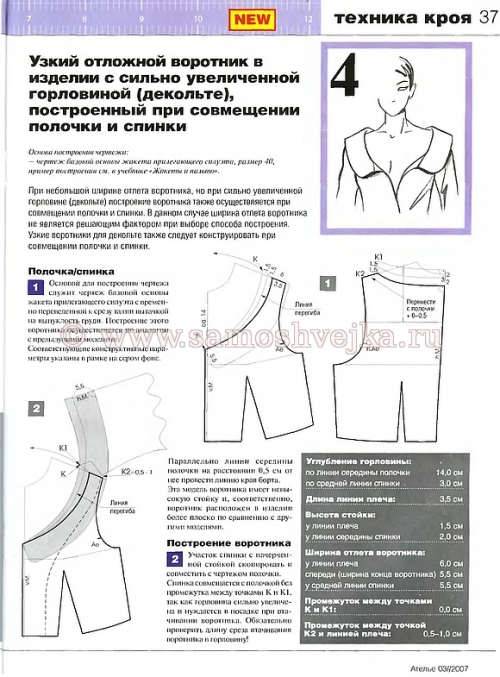

| 7Марина, найти выкройку с точным повторением мне не удалось, но есть несколько похожих моделей, из которых Вы можете сконструировать именно ту модель, которая понравилась. Я нашла одну вариацию пиджака с запахом, которая может стать основой для модели полупальто. Вот подробный раскрой.
Сняв свои мерки можно начать самую сложную полочку переда. Сначала сделать базу, которая обозначена на рисунке синим цветом. Потом продлить край подола на необходимую длину. Далее дело за малым - прочертить асимметрию для нижнего края. После этого нужно обозначить длину захлеста верхнего края передней полочки. Когда длина определена, можно вырисовывать соединяющую косую линию. Затем нужно сконструировать воротник, который будет объединен с верхней частью запаха полочки. За основу можно взять одну из этих выкроек. Выкладываю вместе с описанием конструирования.
