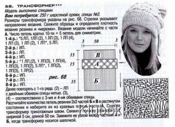

| Еще одна идея вязания шапки понравилась - шапка трансформер - и шапка, и снуд в одном флаконе.

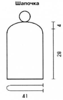

| Комплект "ХРИЗАНТЕМА": Шапка и шарф для девочки. Обхват головы: 38-40 см.
Вам потребуется: пряжа (50% шерсть, 50% акрил, 250 м/100 г) - 100 г (для шапочки) и 200 г (для шарфа) желтого цвета, спицы №3,5, крючок №3,5.
Основной узор: вяжите 2 лиц. п., *2 изн. п., 4 лиц. п.*, повторяйте *-*, в конце провяжите 2 лиц. п. В изн. рядах все петли вяжите по рисунку. При этом в каждом 4-м ряду в каждой полосе из 4 лиц. п. выполняйте перекрещивание налево: снимите 2 п. на доп. спицу перед работой, провяжите 2 лиц. п. и затем 2 п. с доп. спицы лиц.
Лицевая гладь: лиц. ряды - лиц. петли, изн. ряды - изн. петли.
Шапочка Наберите на спицы 32 п. (2 кром. п. + 30 п. узора), вяжите основным узором примерно 44 см (обхват головы ребенка). Отпарьте деталь. По верхнему (длинному) краю (косы поперек) вывяжите хризантему, узор с густыми вытянутыми петлями имитирует мех. Для этого наберите по краю 52 лиц. п., провяжите 1 ряд изн. петлями. Далее вяжите следующим образом: в лиц. рядах каждую петлю провяжите лиц. за заднюю стенку, не снимая с левой спицы, захватите рабочую нить и вытяните через петлю на левой спице новую петлю, и, не снимая петлю с левой спицы, вытяните ее до желаемой длины, затем провяжите эту же петлю лицевой за переднюю стенку петли на левой спице, захватите рабочую нить, идущую от указательного пальца, и вытяните через петлю на левой спице новую лицевую петлю. Провязанную петлю снимите с левой спицы. Следите за тем, чтобы все вытянутые петли были одинаковой длины. Четные ряды вяжите изн. петлями, обратите внимание, что на спице всегда должно быть 52 п. Вяжите таким образом 6 см. Затем убавляйте петли через каждые 10 п., пока не останется 10 п. В последнем ряду провяжите все 10 п. вместе. Выполните шов. По нижнему краю, отступив по 3 см вправо и влево, привяжите «ушки». Для этого наберите на спицы 16 п. справа от шва и вяжите лиц. гладью 7 см. убавляя в каждом 3-м лиц. ряду по 1 п. Аналогично свяжите левое «ушко». Обвязываем нижний край шапочки крючком «ракушками» (3 ст.с/н из одной петли, 1 ст. б/н). Пришейте завязки, выполненные в виде цепочек из возд. п.
Шарф
Наберите на спицы 4 п., вяжите лиц. гладью, прибавляя в каждом 2-м лиц. ряду с обеих сторон по 1 п., пока количество петель не будет достаточным для 5 кос основного узора. Далее вяжите основным узором 120 см. Затем убавьте в каждом 2-м лиц. ряду с обеих сторон по 1 п., пока на спицах не останется 4 петли. Закройте оставшиеся петли. Кончики шарфика украсьте кисточками. Для этого нарежьте 12 нитей длиной 24 см, сложите их вместе, перегнув пополам. Протяните в конец шарфа так, чтобы образовалась петля, пропустите через нее концы бахромы и затяните.
