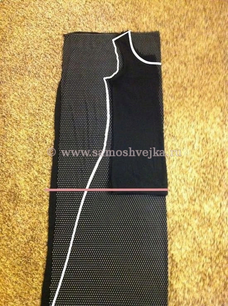

Я все- таки думаю, что без выкройкиможно сшить только простенькое домашнее платье, майку или не облегающую тунику.
Но все равно даже если умеешь сшить простые вещи, не тратя время на сложные
расчеты, построение бумажной выкройки и перенос выкройки на ткань - это уже
хорошо. Я хочу рассказать, как пошить без выкройки тунику свободного покроя из
прямоугольного куска ткани. Ткань должна хорошо драпироваться и быть легкой.
Складываем прямоугольный кусок материала в четверо, затем вырезаете горловину.
К низу туники можно пришить ленту и по бокам сделать завязки. Или застрочить
немного по боковым швам.А домашнееплатье без выкройки шить вообще одно удовольствие. Отрез ткани складываем
пополам и прикладываем к нему майку. Майку обводим мелом до талии, а потом
плавно прибавляем на ширину платья, оставляя так же припуски для швов. Дальше
вырезаем по линии и затем сшиваем боковые и плечевые швы. Горловину и проймы обтачиваете
косой бейкой. Так как это домашнее платье, для удобства, к нему можно пришить карманы.
