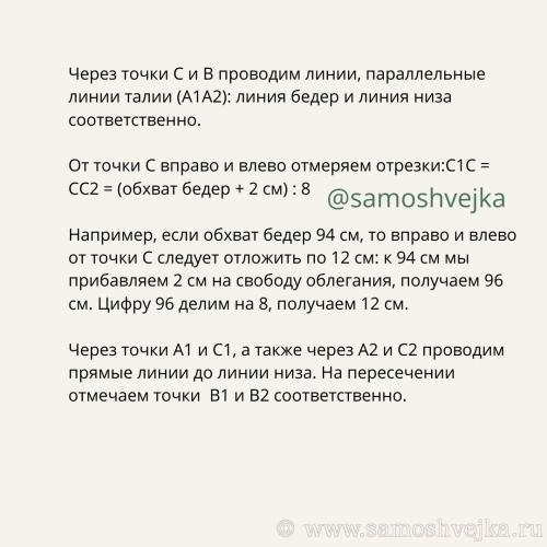

| Галка | Дата: Понедельник, 2020-10-19, 11:58 | Сообщение # 107 |
| Выкройка юбки четырехклинки: /news....-19-232
